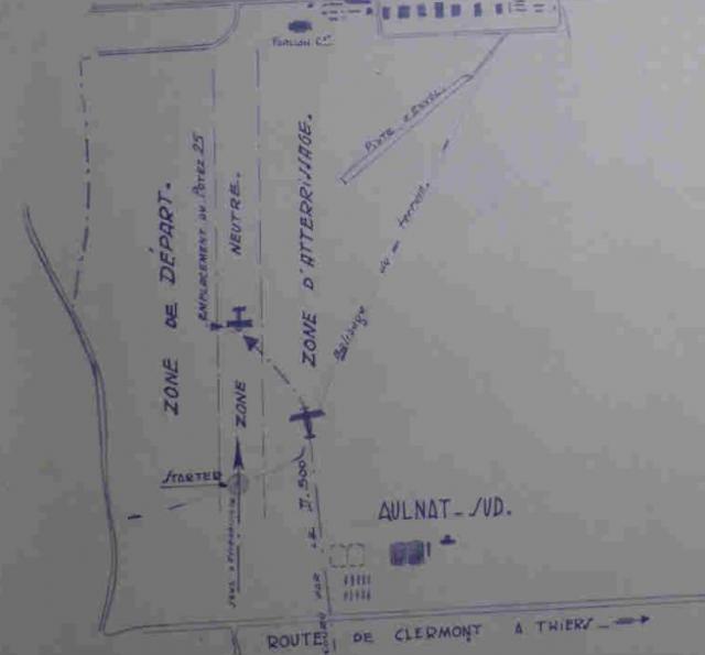

L'Armée de l'Air signale la perte d'un Dewoitine D.500, et d'un Potez 25 à Clermont-Ferrand-Aulnat :
Le D.500C-1 s/n 57 immatriculé "R-056" percute à l'atterrissage, en raison de l'aveuglement de son pilote par le liquide de refroidissement de son moteur défaillant, le Potez 25 s/n 1935, qui est en attente de décollage.
Le Sous-Lieutenant Henri Houel (une source cite Houet), pilote du D.500 est récupéré blessé au visage.
Le Sergent Henri Blanchard, pilote du Potez 25, est récupéré légèrement blessé.
Le D.500 est déclaré irréparable. Pas d'informations sur le sort du Potez 25.
Croquis de l'accident, extrait du rapport archivé au SHD :

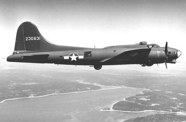

Le Boeing B-17F-115-BO "Fortress" MSN 5745 #42-30631, accepté par l'USAAF le 31 juillet 1943, mais renvoyé chez Boeing, à Seattle, état de Washington, pour adjonction de la première "Chin Turret", ainsi que pour le décalage des baies de sabords, en préfiguration du B-17G. le 12 août 1943. On le voit ici dans cette configuration. Retour à Eglin Field, Valparaiso, Floride, le 7 octobre 1943. Affecté à la 8th AF en Angleterre, au 27th Transport Group 310th Transport Squadron de Burtonwood, Station 590, dans le Lancashire. Armements et tourelles sont démontées et l'appareil est équipé de bancs dans le fuselage et la soute à bombes, pouvant accueillir au total 30 passagers.
Renvoyé aux États-Unis, sur Bradley Field, Windsor Locks, Connecticut, le 11 août 1945. Transféré sur Altus Field, dans l'Oklahoma, pour stockage, puis destruction le 9 octobre 45.

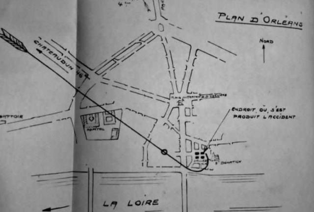

- Le Curtiss H-75A-2 s/n 122 immatriculé "U-022", qui a décollé de l'EAA 301 de Châteaudun pour un vol de mise en place qui doit le conduire à Bourges, part en vrille en survolant Orléans et s'écrase dans les halles de la ville. L'Adjudant-Chef Bernard Marie Antoine Pansé, 38 ans, est tué. Ce pilote était réputé être très expérimenté, une défaillance mécanique a été suspectée.
- Le Potez 25 s/n 969 de l'Ecole des mitrailleurs de Blida, en Algérie, en panne de moteur, atterrit en urgence en campagne dans un champ et capote. Avion fortement endommagé. Les 2 occupants sont récupérés indemnes.
